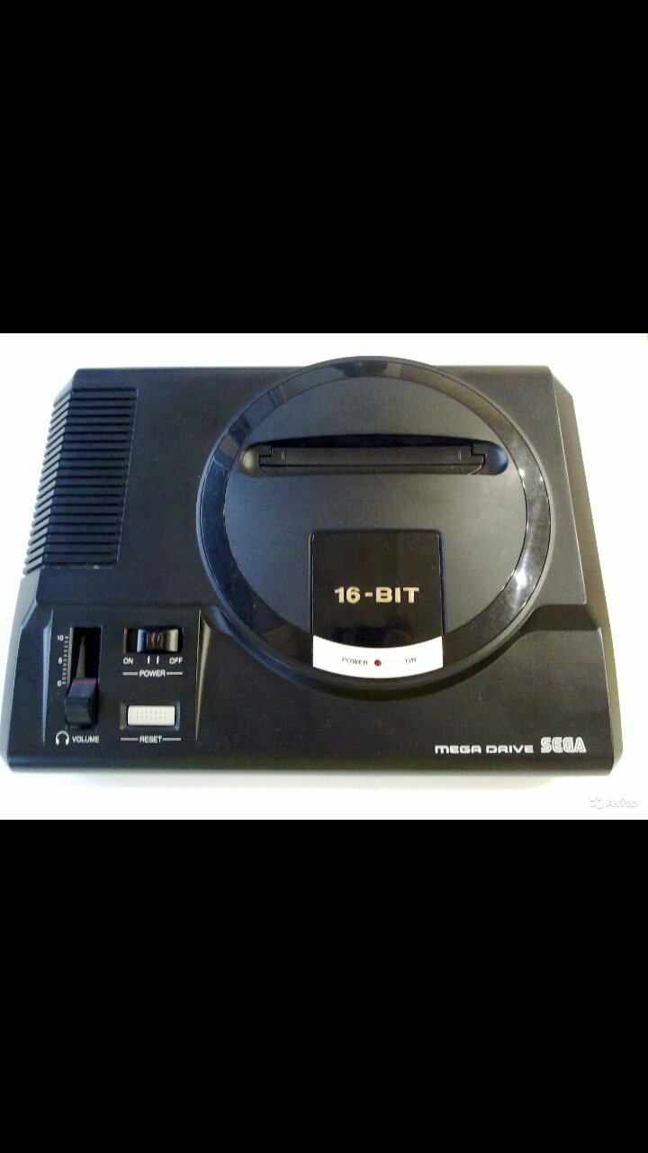

добрый день подскажите smd2 японского региона ntsc c маркировкой на плате PC MD2 VA1 JAP , как вообще такой вариант??? серийник А30227434
Любая японка SMD-2 вас расстроит, так как она будет гарантированно VA0 или VA1 ))
В данном случае VA1. Просто стандартный "плохиш", который можно купить только с учётом последующего моддинга по части звука (как минимум).

Отправлено 30 July 2018 - 08:25
Понятно, а такой вариант , smd1 европейский pal , версия без надписи вверху, по вашей классификации одна из лучших , но по отзывам проигрывает в качестве видео , а именно в замыленности перед smd2, и интересно если через ргб подключать уйдет эта замыленность или нет ...

Я не знаю источника отзывов, но могу предложить взамен посмотреть видео из соответствующей темы.
Утверждения "лучше/хуже" применимы к конкретной модели, с конкретным набором микросхем, состоянием конденсаторов и других элементов печатной платы.
Думаю, что если вы будете использовать SCART RGB, то первая модель однозначно должна быть более приоритетной для покупки.
Не забывайте, что SMD-2 изначально - результат старания компании Sega по уменьшению издержек при производстве со всеми вытекающими.
Поэтому первая модель однозначно приоритетнее.

Спасибо за помощь, а вот это клон или нет , не пойму сделано в китае написано ... И чего эта smd1 модели pal-I , а ту что выше сбрасывал smd1 модели pal-G

Вы совершенно не смотрите другие темы в разделе.
Все описано в теме "Количество проданных 16-битных консолей Sega" - там есть информация про самые разнообразные модели SMD/Genesis.
Про разницу между PAL-x смотрите в соответствующих темах на wiki и в других источниках, это имеет отношение к региональным различиям в странах с PAL сигналом в качестве стандарта для TV.
