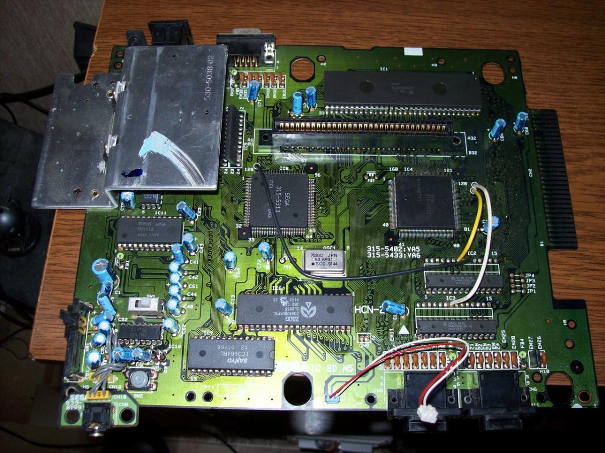

На вашей плате VA1 плате память Z80 с маркировкой NEC UPD4168C-15-SG работает на 150 нс, а M68K память Toshiba TC51832SPL-12 работает на 120 нс.
На плате моей VA0 консоли память обоих CPU работает на 100нс (Toshiba TMM2063P-10 и Hitachi HM65256BLSP-10)!
Вот фото:
_f825a150ab2db553f1bcffcff1efd06c.jpeg _aeaa0a3e005529ee2f9b10a03098b7de.jpeg
Посмотрите подборочку из 3 плат, которые были у меня на тестировании по этой ссылке.
VA1 плата имеет быструю память M68K, но медленную 200 нс у Z80, она у меня работала с ошибками, но не очень критичными. По крайней мере, видео в игре Red Zone я записал, а это уже хорошо.
У VA0 платы с номером 88M39623 были проблемы, видим память M68K 120 нс. У второй платы с номером 98M... память хорошая в обоих местах 100 нс, но я, хоть убей, не помню, гонял я её или нет (видео нет, так что и доказательств нет).
Итак, предварительно можно сделать вывод о том, что причиной проблем первых моделей VA0/VA1 может быть медленная память.
P.S. К слову, на вторых моделях использовали и 120 нс, и 150 нс память, но никаких проблем при этом нет. Забавно...

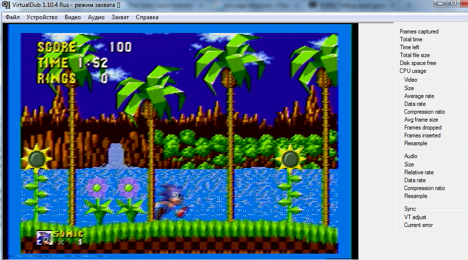

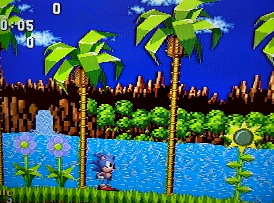

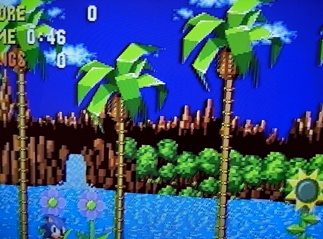

P.S. Приаттачил изображения из Соника. 1 - герой находится в движении на статичном фоне, чтобы было видно, что никаких фильтров в программе не используется (Соник размазан, но листья пальм в полном порядке). 2 - герой и фоны находятся в движении, также видно, что никаких фильтров программа захвата не использует.

Итак, завершена проверка на моём LCD телеке консолей в композитном и SCART режимах.
Та-дам! ))
В общем, все мои консоли с CXA1645 показывают точно такие же искажения на пальмовых листьях, как и присланные для тестирования hosco. Неожиданно, прямо скажем! То есть, я визуально не отличаю картинку, она одинаково плохая на обоих кодерах. На редчайшей SMD-2 PAL VA4 картинка просто блеск, почти как при SCART соединении, но... листья в композите тоже с искажениями!
SCART фотки всех консолей приаттачивать не буду, они все как одна одинаковые, с листьями там всё в порядке.
Вот фотки с экрана телека:
Genesis-2-VA3-SKA2195D-SCART.jpg - Genesis-2-VA3-SKA2195D-SCART
Genesis-2-VA3-SKA2195D-composite.jpg - Genesis-2-VA3-SKA2195D-composite
Genesis-2-VA3-CXA1645-composite.jpg - Genesis-2-VA3-CXA1645-composite
SMD-2-PAL-VA4-BH7236AF-composite.jpg - SMD-2-PAL-VA4-BH7236AF-composite
Жду ваших результатов и комментариев. На данный момент я могу констатировать, что "магия" чипов Sony проявляется только на ламповых телеках. Почему на них изображение лучше, мне пока непонятно. Надеюсь, мы найдём ответ на этот вопрос.

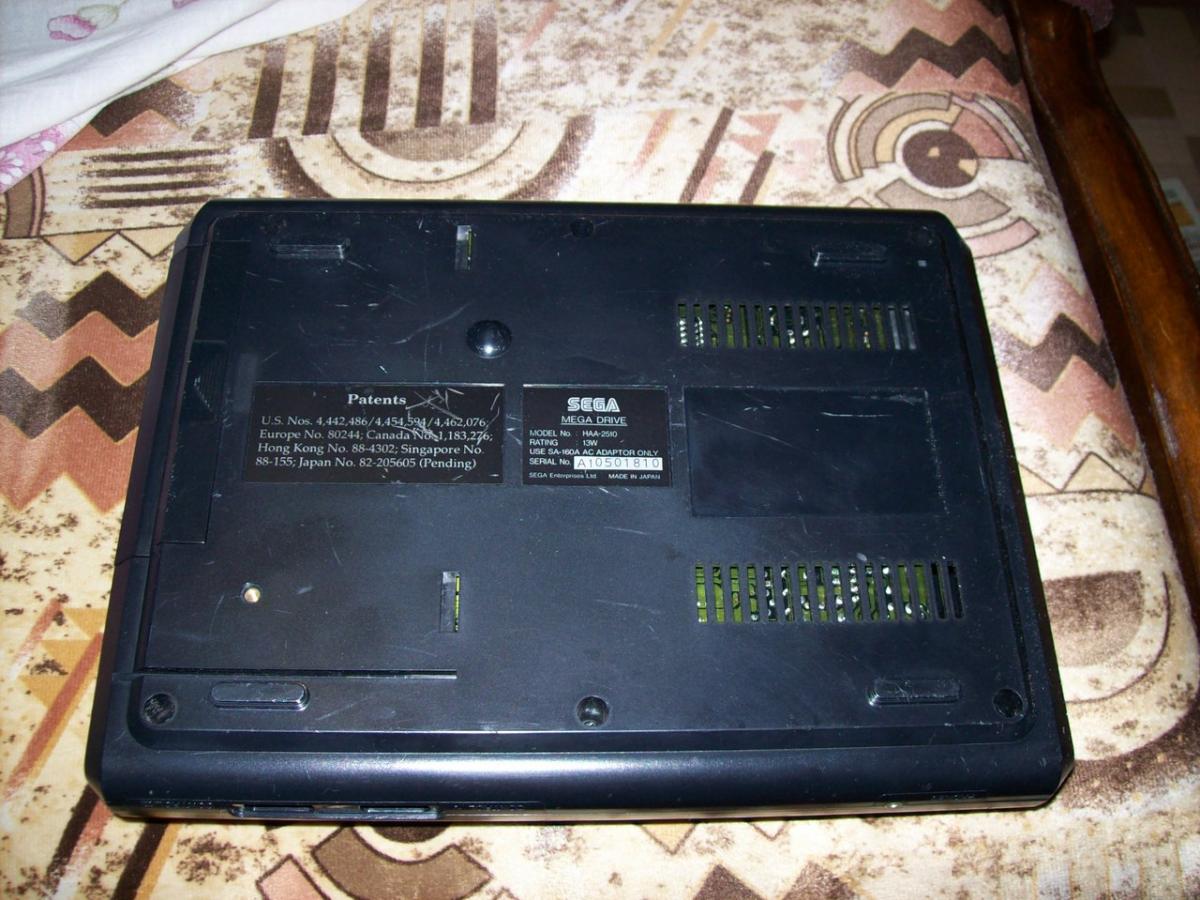

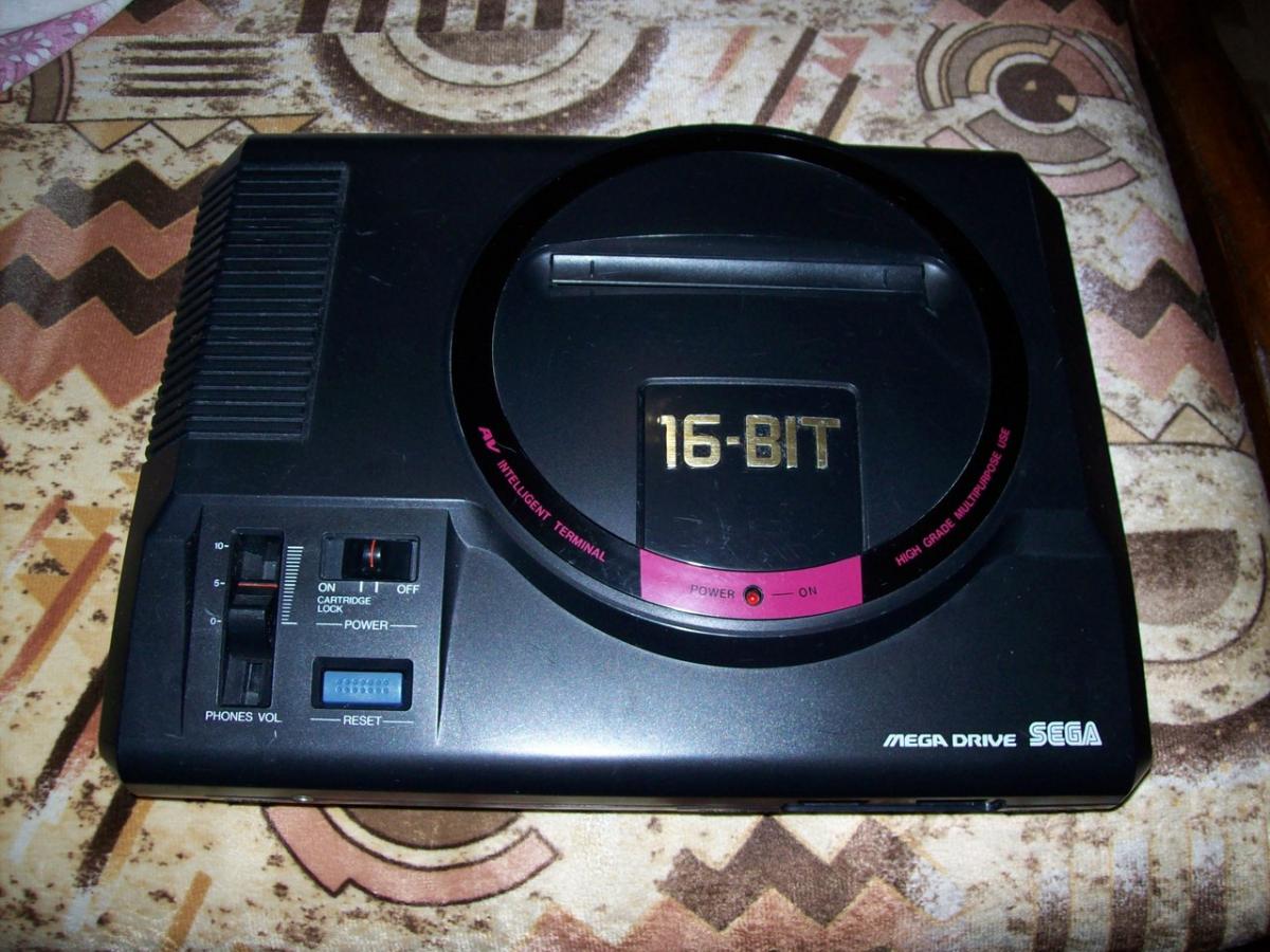

Подправил описание японских SMD-1, так как появилось подтверждение, что с надписью AV Intelligent... были и VA6 платы.
Возможно, это азиатский релиз, теперь уже ничего не докажешь, номер: A10501810
Тем не менее, консоль всё-равно японка, где она продавалась - не так важно. Могла и в Японии продаваться, могла и в Азии.
Также убрал упоминание VA6.8, так как эти редчайшие платы были только в Европе.
